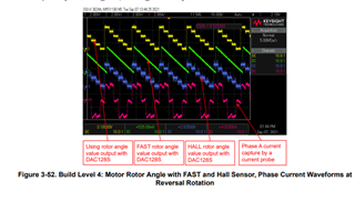

    1. 如果您使用霍尔传感器、则工程中没有内置方法来平滑估计角度。 UMCL 的图3-52显示了这种情况的一个示例:
      1. 如果您希望这样更平滑、则需要此时为角度添加定制转换实施方案。
    2. 确保有效估算器在霍尔校准期间快速运行。 如果您已经完成了该操作、请告诉我。

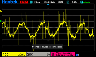

    尽管发生了这些变化、相电流波形仍然类似于六步控制、而不是正弦电流。 这可能是由于中的角度值的插值或滤波问题所致 THETA_ANGLE_BUCK ? 或者是否需要额外的调整来平滑估算角度?
    如果有任何见解、将不胜感激。
    Sakshi
    问题是我在该主题的上一个回复中提到的问题。 默认情况下、不需要对角度进行插值、正如您在我发布的 DAC 输出图像中所看到的那样。 要使电流变得平滑,您需要在 HALL_run ()函数之后添加一个插值。
    我能够实现 正弦相电流波形 演示 递增 obj->thetaHall_rad内核HALL_run()。 此插值会使霍尔转换之间的转子角度更新变得平滑、从而导致 更平滑的电流波形 .

    • 寻求以下方面的指导:
      1. 如何phaseincreament根据电机转速动态计算?
      2. 要实现准确的内插、应考虑哪些公式或因素?
      3. 是否推荐使用任何调优方法来phaseincreament在不同速度下进行优化?
      如果您有关于针对不同电机工作点微调此值的最佳方法的任何见解、我将不胜感激。
      提前感谢!
    我个人的建议是:
    1. 确定 ISR 周期、由1/(ISR Freq)给出、这是 user_mtr1.h 中定义的参数
    2. 根据当前电机速度和 ISR 周期、您可以确定一个 ISR 周期内电机的近似增量(或相位增量)
    假设内插发生在几乎相同的逐周期时间、则这应该足够了。 这是根据我对情况的理解提供的建议、请确保对您的实施进行充分测试。
