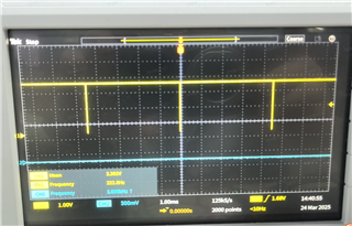

我们的项目使用 TMS320F28335ZJZQ、现在/XRS 为输出低电平、但我们不会 在 MCU 中刻录程序、波形请参阅下面的。
/XRS 具有 方波输出、低电平信号约为4us、  方波的间隔周期为4ms;pleae 告知为什么 波为4ms;pleae 告知为什么
    尊敬的 Zhang:
    您能否连接到 CPU 并检查 Xrsn 是否由看门狗或其他原因造成。
