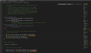

大家好、我从 adc_ex_temp_sensor 示例开始、其中包括 ADC、该示例从 ADCINA0获取测量数据、并且我试图修改该示例、以便还从另一个引脚获取测量数据。 尝试过程中、我注意到"while"循环通常会循环、直到缓冲区填满 ADC 读数、当我尝试添加另一个 ADC 引脚(ADC_SOC_number1)时、该循环会停止工作(从不退出循环)。 为什么会这样呢? 我在初始化这一切时缺少什么吗? 谢谢。
    John、您好!
    如果需要进行另一次测量、只需使用与触发器相同的 PWM SoC 启动另一个 SoCx。 由于 ADC 中断脉冲模式在转换结束时激活、因此您应该使用该 EOCx 作为中断 SoC 源。
    Masoud
