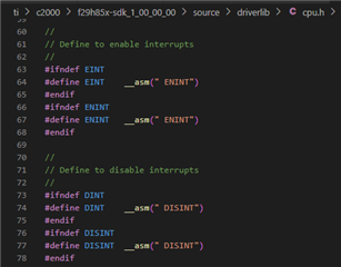

    如您所知、我们不支持 C29x 中的汇编指令、但我们提供了两组相关的中断启用/禁用。
    我们拥有用于在 CPU 级别启用和禁用 INT (修改 DSTS.INTE)的 ENINT 和 DISINT。 请注意、RTINT 是不可禁用的。
    更重要的是、具有用于转发 INT 和 RTINT 的 PIPE 全局启用/禁用。

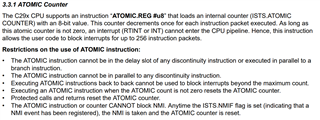

    在 C29中、DISNT 和 ENINT 可在原子块中使用 以处理 INT 的禁用/启用。 。  2.9.内置函数和内在函数—C29 Clang 编译器工具用户指南 介绍了原子条目/保留内在函数(C29特定)以及启用/禁用内在函数(也存在于 C28x 上)。
    然而、由于 C29中存在原子指令、我建议简单地 将原子块放置在代码的任何和所有关键部分周围、并让硬件自动负责阻止 INT/RTINT 中断进入 CPU 流水线。 用户不需要担心代码中的哪个位置允许或不允许启用/禁用 INT/RTINT。 请参阅下面的片段  C29x CPU 参考指南 。
    Aishwarya.
