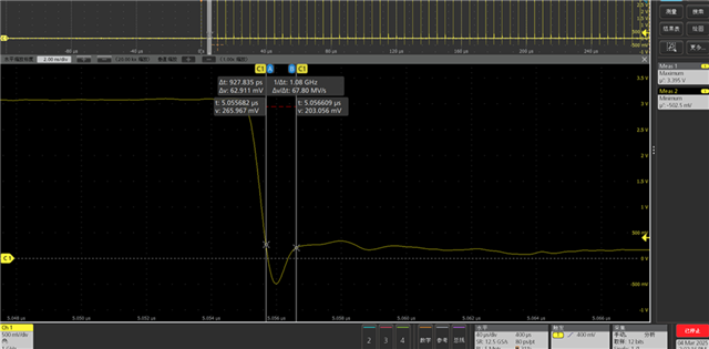

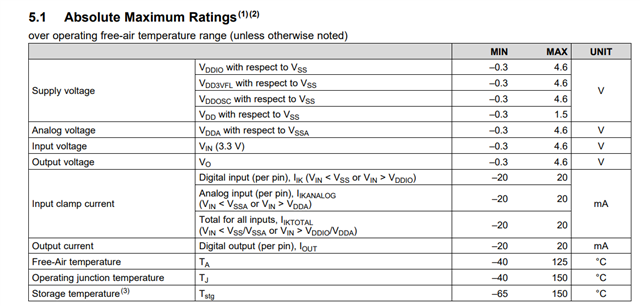

对于 F28379 GPIO 引脚、 负电压超过-500mV、超过了-0.3V 的最大规格、
但时间仅持续1ns、可以接受还是有风险?
    超出绝对最大额定值运行可能会对器件造成损坏。 绝对最大额定值并不表示器件在这些条件下或在建议运行条件以外的任何其他条件下能够正常运行。 如果超出建议运行条件但在绝对最大额定值范围内使用、器件可能不会完全正常运行、这可能影响器件的可靠性、功能和性能并缩短器件寿命。

    这是 PWM 输出引脚、客户探测 MCU 的该 PWM 引脚并低于波形、它只持续1ns、
    规格没有说明负电压超过-300mV 时的持续时间、持续时间是多长?
    Bhatt
    客户仅使用3.3V 输入进行测试、无其他高电压、PWM 引脚由4.7K 电阻下拉、
    在这种情况下、它们测量的噪声波形如上所示、您能帮助检查是否存在任何风险吗?
    每个引脚上都有正向电压为~.3V 的保护二极管。 因此、我们无法保证在任何给定时间内都不会有超过最大电压的风险。

    下面是 TI launchpad 输出的 PWM 波形、也具有 负电压。
    如果此引脚由 MCU 驱动、则应相应地驱动它。
    此外、您的测量可能不准确、这取决于探头精度/带宽及其接地连接。
