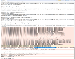

与上一个论坛问题"LAUNCHXL-F28P65X:#10247-D 创建输出部分"MSGRAM_CPU1_TO_CPU2"(不带 SECTIONS 规格)相关
我有同样的问题。 我将链接器文件更改为28p65x_generic_flash_lnk_cpu1.cmd、 根据前面的建议、在编译文件时、我得到了错误"../28p65x_generic_ram_lnk_cpu1.cmd"、第85行:错误#10099-D:程序无法放入可用内存中、或者该段包含的调用点不能为此段生成蹦床函数。 针对段".TI.ramfunc"大小0x10e5第0页的对齐/分块放置失败。  可用存储器范围:  RAMM0       大小:0x24f       未使用:0x24f       最大空洞:0x24f
错误#10010:链接期间遇到错误;
未编译"universal_motorcontrol_lab_f28p65x_cpu1.out"。
有必要使用位于0x0003A000的 IPC CPU1至 CPU2 MSGRAM0专用存储器、因此有任何解决该问题的建议。
    如果不使用 IPC 驱动程序、可跳过这些部分。 在您的情况下、该部分看起来是空的、因此导致了警告。
    您是否很有可能使用2个不同的链接器 cmd 文件? 我看到许多存储器区域都重叠。  确保你有一个用于你的构建的链接器 cmd 文件。 您可以使用多个链接器 cmd 文件、但请确保所提到的存储器不相互重叠
    Veena.
    您好、非常感谢、您的建议解决了这个问题。
