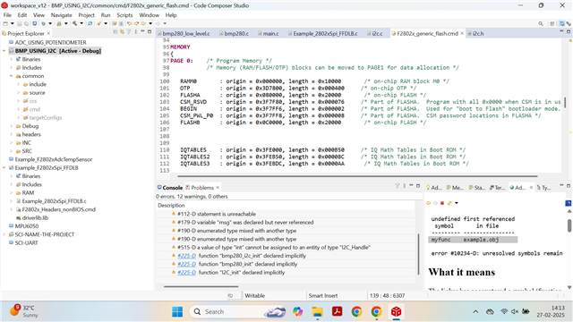

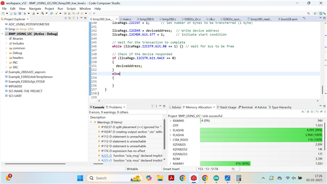

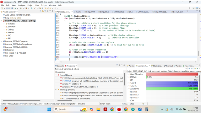

我正在使用 C2000 Piccolo Launchpad TMS320F28027F 微控制器、如果我正在使用 sci print msg、则包括 sci 功能、但在任何函数的读取函数写入中、会遇到内存大小不合适的错误。 不仅是我得到这个错误,如果我包括一些程序扩展. 实际上、我的控制器闪存是64kB、但在内存分配中、我看到闪存为4kB、闪存为4kB、为什么会这样、以及我试图通过更改地址来增加 cmd 文件中闪存的大小、请查看以下图片
在 sci 消息打印之前
将 sci msg 打印完成后(说明资源路径位置类型
#10099-D 程序将无法装入可用内存中、或者该段包含的调用站点需要无法为此段生成 trampoline。 对".cinit"大小0x2e 第0页进行对齐/分块放置失败。 可用的存储器范围:F2802x_generic_flash.cmd /BMP_using_I2C/common/cmd line 152 C/C++问题
增加闪存的大小遇到如此多的错误(例如重叠寄存器等)、我爱所有这些并生成错误 cmd 文件

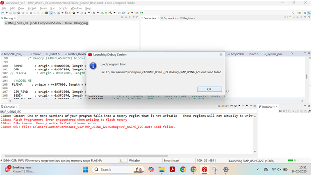

这是 CMD (我编辑过)零误差
但在调试期间会遇到该错误

    FLASHA   :origin = 0x3F0000、length = 0x007F7F  /*片上 FLASH */
