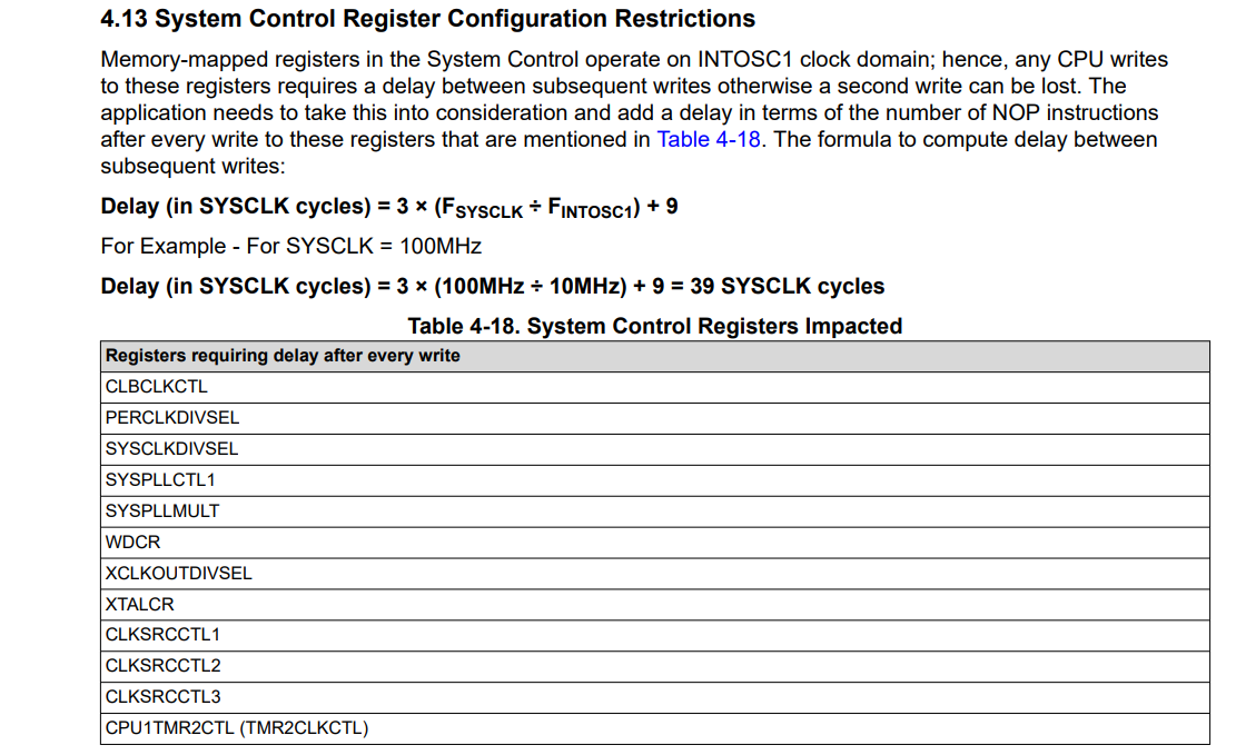

 device.lib 中的 DELAY 指令#define SYSCTL_REGWRITE_DELAY asm (" RPT #69 || NOP")的具体用途是什么? (此指令位于 cputimer.h、sysctl.c 和 sysctl.h 中)。
延迟指令 #define SYSCTL_CLKSRCCTL_DELAY ASM (" RPT #250 || NOP \n RPT #50 || NOP") 在勘误表 SPRZ412N 的"系统:对 CLKSRCCTL1的多次连续写入可能会导致系统挂起"部分中进行了说明。
但是、我找不到任何有关  SYSCTL_REGWRITE_DELAY 的信息。 它不在 C2000ware_4_01_00_00版本中。
谢谢你
Laurent
    您好、Laurent、
    我们已在 SYSCTL 中对存储器映射寄存器的2次连续写入之间添加此延迟。
    我们在较新器件的 TRM 的" 系统控制寄存器配置限制"一节中提到了同样的问题
    附加以供参考-
