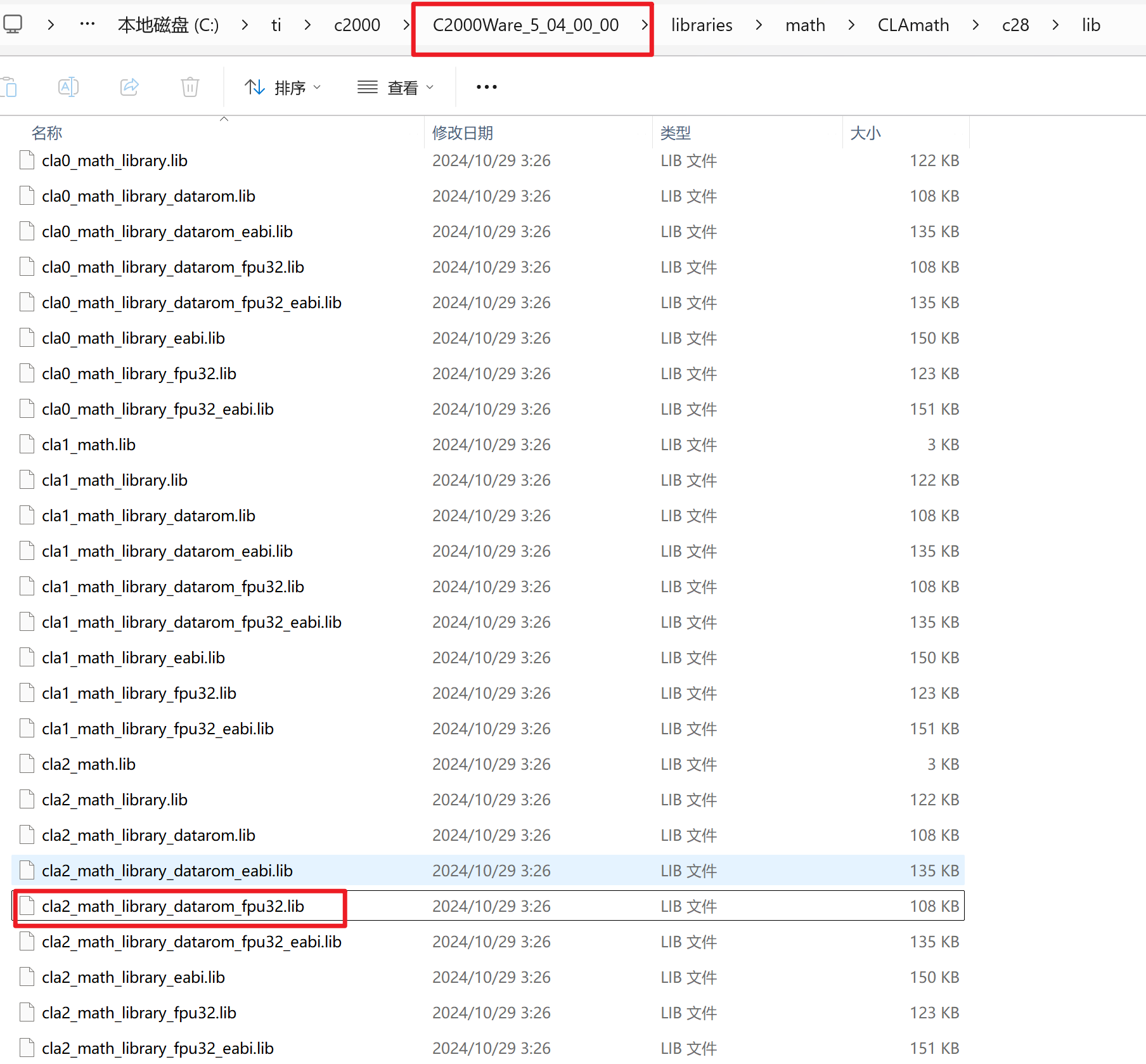

客户正在将代码从280039迁移到28P55。  cla2_math_library_datarom_fpu32 导入 CLA文件被编译后将发出警告。
#17003-D /home/ubnuser/ti/repos/c2000ware/libraries/math/temp/source/CLAatan2PU.asm:从汇编函数"_CLAatan2PU"重定位到符号"_CLAINV2PI"溢出;25位重定位地址0x1001874太大、无法在16位无符号字段中编码(类型='R_ABS16_OC'(107)、文件="../HW/Lib/cla2_math_library_datarom_fpu32.lib "、OFFSET = 0x00000052、SECTION ="Cla1Prog:_CLAatan2PU")

    他们从哪个版本的 C2000ware 获取此库文件? 此错误看起来 像是 lib 尝试使用 CPU 地址(32 位寻址)为 CLA (16位寻址)写入符号。 我以前看到过该文件的此问题、但我认为该问题已在较新的 C2000ware 版本中修复。

    尊敬的 Delaney:
    我的客户正在使用 C2000ware 5.04中的 lib、 仍报告错误。

    尊敬的 Anka:
    我认为这是 CCS 搜索库文件的路径存在的问题、因为 home/ubnuser/对 CCS 来说是一个奇怪的使用路径。 他们应使用我之前发送的新 F28P55xCPU1_CLAROM_Symbols.lib 更新[C2000ware install]/libraries/boot_rom/f28p55x/rev0/rom_symbol_libs/claDataROM 路径。 然后、在工程属性中、他们是否可以验证以下内容:
    1. 在 CCS Build >> Predefined Symbols 中
      1. 验证 CLA_MATH_TABES_IN_ROM=1
    2. 在"Resource >> Linked Resources"中找到
      1. 验证 COM_TI_C2000WARE_INSTALL_DIR 是否设置为正确的5.04安装路径
      2. 验证 CLAMATH_ROOT 是否设置为{COM_TI_C2000WARE_INSTALL_DIR}\libraries\math\CLAmath\C28x
    3. 在 CCS Build >> C2000 Compiler >> Include Options 中
      1. 验证${CLAMATH_ROOT}/include 是否存在
    4. 在 CCS Build >> File Search Path 中
      1. 验证所有库文件名都已添加到文件搜索路径
    Delaney
