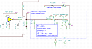

我的 TINA-TI 版本- 9.3.2.277 SF-TI 和 F28002x_Int33模型有效。  现在我有一个关于如何修改触发时间和转换时间的问题。  新出现的 Tina 和模型编辑。  我可以查看 U2 (运算放大器)宏/模型(正确的命名规则?) 但是、_int33模型的下拉菜单不会突出显示/允许查看它、而不是名称。
我希望我只是缺少一些基本且简单的东西。
我是否需要对 Tina 进行其他升级??
谢谢你。

    Ben -感谢您的回应。  我使用下面的模型。  我需要将蓝色框中的一些时序值(例如 TRIGGER)更改为10kHz、以实现 PWM 电路仿真针对不同源变化进行 ADC 输入检查。
    我可以打开和查看 U2 (运算放大器)模型(黄色)、 但无法打开 ADC 模型(蓝色虚线框)来编辑参数。  尝试打开(右键单击)菜单、但"open macro"(打开宏)显示为灰色。  选择属性只是为我提供了"文本"信息。
    也许是第一次接触 Tina、我根本不能正确地打开信息。

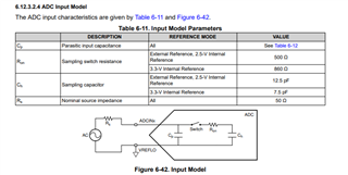

    请注意、该模型存在一些差异(不会影响我需要执行的操作)、例如"Ron"为860欧姆(不是500)、我假设此 F28002x-INt33的电阻是正确的。  此外、电压源 Voa-SS3 (ADC)和 Vin3 (运放)为3.0。   它们应该是3.3吗?  我可能无法理解_int33的这个差异。
    谢谢你。 AL

    [报价 userid="392761" url="~/support/microcontrollers/c2000-microcontrollers-group/c2000/f/c2000-microcontrollers-forum/1494574/tms320f280025c-q1-how-to-change-f28002x_int33-model-parameters-specifically-the-trigger-and-adc-conversion-time-settings/5743717 #5743717"]请注意、该模型存在一些差异(不影响我需要做的事情)、例如"Ron"是860欧姆(不是500)、我打算假设此 F28002x-int33正确无误。  [报价]
    是的、这是正确的、您可以在数据表中看到它:
    [报价 userid="392761" url="~/support/microcontrollers/c2000-microcontrollers-group/c2000/f/c2000-microcontrollers-forum/1494574/tms320f280025c-q1-how-to-change-f28002x_int33-model-parameters-specifically-the-trigger-and-adc-conversion-time-settings/5743717 #5743717"]此外、电压源 Voa-SS3 (ADC)和 Vin 3 (运放)为3.0。   它们应该是3.3吗?  我可能无法理解_int33的这个差异。   [报价]
    是的、这看起来好像是个错误、它们应该是3.3V。
    [报价 userid="392761" url="~/support/microcontrollers/c2000-microcontrollers-group/c2000/f/c2000-microcontrollers-forum/1494574/tms320f280025c-q1-how-to-change-f28002x_int33-model-parameters-specifically-the-trigger-and-adc-conversion-time-settings/5743717 #5743717"]我可以打开并查看 U2 (运放)模型(黄色)、 但无法打开 ADC 模型(蓝色虚线框)来编辑参数。  尝试打开(右键单击)菜单、但"open macro"(打开宏)显示为灰色。  选择属性只是为我提供了"文本"信息。
    遗憾的是、无法简单地编辑参数来更新模型。 蓝色文本框只是一个文本框。
    例如、如果您要编辑采集时间、则需要编辑 Vacq 电压源。
    Ben Collier
