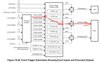

    如果要在边沿更改时复位 CMPSS、可以执行以下步骤:
    1.启用 CMPSS 斜坡发生器
    2.从 EPWM 生成同步事件:将 SOCA 事件配置为在 PWMA 上升沿发生、即 CTRU = CMPA
    3.通过 TRIPSEL 将 SOCA 路由至 CMPSS
    4.针对 PWM 事件启用 CMPSS 斜坡同步:从 PWMxSOCA 选择正确的同步源

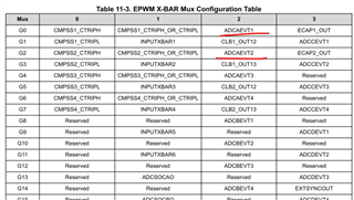

    您好、Stevan:
    >3. 通过 TRIPSEL 将 SOCA 路由至 CMPSS
    请说明此路由。
    我们的识别、SOC 是 ADC 的开始转换。
    TRIPSEL 可以选择 ADCxEVTy。
    我们如何将 SOC 连接到 ADCxEVT?

    我们的识别、SOC 是 ADC 转换的起点。
    正确并再次回顾示例 PWM 项目将帮助您提前了解这些连接。 TRM 倾向于将模块分成多个部分、用于单独的电路分析。 查看示例 PWM SOC 代码会极大地帮助您解决问题。 有多个部分可使 PWM SOC 触发 ADC 采样转换中断。 但您必须设置 CMPSS 输入/输出和 PWM 动作限定器、以处理 ePWM 交叉开关多路复用器跳闸区域并向 CMPSS 生成同步脉冲、从而清除 DAC 锁存器 CBC。  可以设置 PWM 动作限定符(来自 CMPSS 斜坡发生器的 CBC 跳闸的 Xbar 多路复用器跳闸区域 DACL/H EVENT2。 请注意、它在软件中是非常复杂的路由、对于初学者来说不是很好。  TI 为 certian LaunchXL 提供 TIDI 直流/直流转换器代码项目和评估 PCB、可能有助于节省您的实验时间。 在研究复杂直流/直流转换器时、强烈建议购买 TIDI 实验套件。

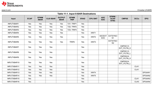

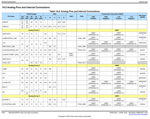

    您好、Genatco、
    我们知道、将 SOC 连接到 ADCxEVT 如下所示:
    设置 ADCx 的 Sock
    确保由 Sock 触发的 ADCxPPBm
    3.使用 XBAR 输入这些字段
    但我们没有备用 ADC、因此 SOC 可能 无法通过冲突的其他 SOC 立即启动。
    是这样吗?
    此致。
    尊敬的 Ryushi:
    我们不会使用系统配置进行固件开发。 但是、有关 ADC、XBar MUX 和其他连接、请参阅 TRM 表。 有一个完整的直流/直流转换器示例项目可通过 CCS 工具栏 REX 下载、某些示例也有系统配置项目。
