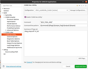

SCI 引导模式刷写问题。
我已选择 SCI/等待引导模式配置、但无法刷写 CCS-12.8.1的 C2000 hex 实用程序以--ti_txt (hex)格式生成的 out.txt 二进制文件、我正在使用  C2000Ware_5_04_00_00 SDK 中提供的 serial_flash_programr.exe。 我已附上已执行命令的屏幕截图和相应的响应。 提前感谢
    请参阅 C2000微控制器的串行闪存编程(修订版 H) 第3节。 ROM 引导加载程序期望使用以下编译后步骤生成.txt 文件: "${CG_TOOL_HEX}""${BuildArtifactFileName}"-boot -sci8 -a -o "${BuildArtifactFileBaseName}.txt"。
    此致!
    Alex
    您好、Alex、
    我生成了 SMOCIP_Applications.txt 在 CCS 的构建设置中启用 c2000_hex 实用程序来重置 CCS 文件。
    看起来您没有在 C2000十六进制实用程序中选择正确的选项来生成.txt 文件。
    请在 C2000十六进制实用程序中选择以下各项以正确生成文件:
    • "General Options">指定输出文件名= ${BuildArtifactFileBaseName}.txt
    • "引导表选项">选择引导模式(--boot)
    • "Boot Table Options">将表源指定为 SCI-A 端口(--sci8)
    • "Output Format Options"> Output format =--ascii
