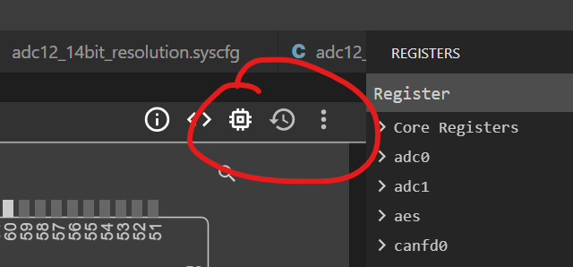

如何在 SysConfig GUI 中更改/切换器件? 现在我只能看到 F2800137的 controlCard 和 launchpad 选项? 我想使用32引脚器件  F2800137RHBR? 是否有使用 SysConfig 配置系统的权变措施?
谢谢你。
    BR、
    在 SysConfig 下、可以单击显示为"芯片"的图标:
    在此视图下、将有一个可点击的按钮"switch":
    在此视图中之后、您可以继续选择器件型号和器件的封装:
    这样您就可以选择所需的器件和封装。
