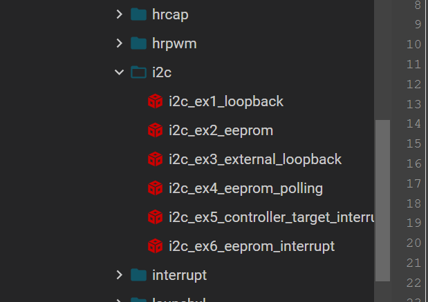

 你(们)好
 我有一个 Launchpad LAUNCHXL-F280039C。 我 想使用 I2C 接口控制 TPS55289EVM 、以生成0 - 22V 电压。 可行吗?  很遗憾、我在 CCS 库中找不到任何参考代码。  您可以帮助 mI2C 接口解决这个问题吗? 非常感谢
    彭-
    如果在"Resource Explorer"->"C2000Ware Real Time Microcontrollers"->"C2000ware"->"Devices"->"F28003X"->"F280039"->"Examples"->"Driverlib"->"I2C"下、您会看到几个可以帮助您解决问题的示例:
    -Jason
