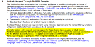

我遇到了类似的问题。 IDIV0启用编译器选项后、GPIO 停止工作。 在本例中、GPIO 切换通过driverlibgpio.h进行。 仔细检查后、我发现位移操作始终返回1。 我怀疑同一行中的模数32运算可能是根本原因。 但到底是什么导致了这种行为,如何才能解决呢?
