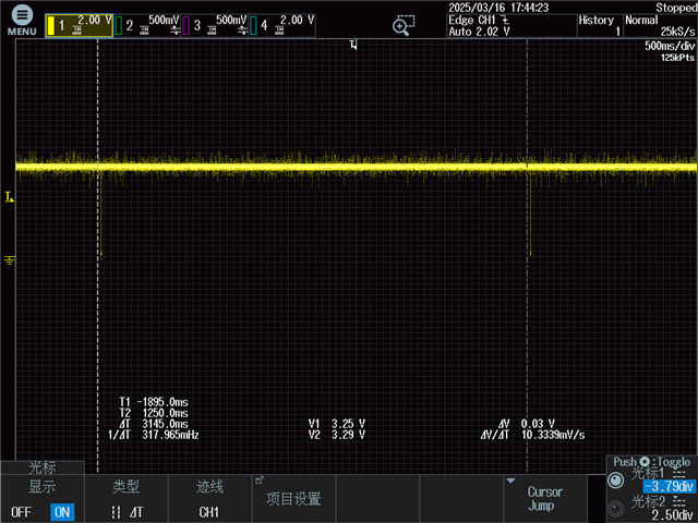

我使用 UniFlash 加载 F28M35H52C 的 m3内核和 c28内核的.out 文件。 始终在加载 m3的.out 文件时成功、但是、在尝试加载 C28内核的.out 文件时、会显示以下信息:
尽管如此、它会显示"Program Load completed successfully "。 在最后一行。 但我仍然认为 JTAG 因为红字而有一些问题。

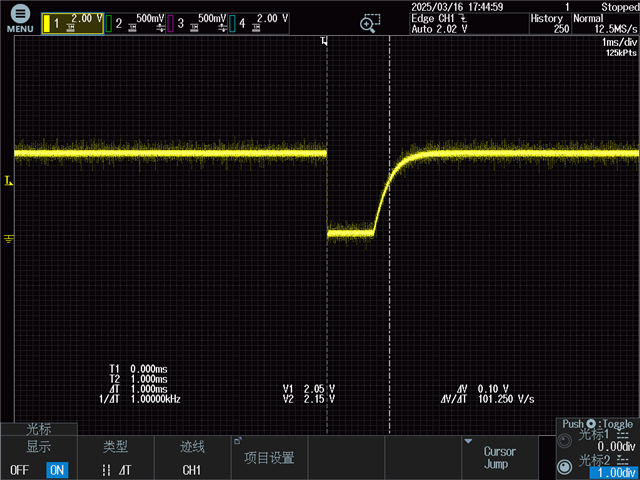

我会尝试测试 F28M35H52C 的 RESET 引脚、如下所示:
测试结果是、每3秒会生成一个复位信号:
您能帮助我分析原因吗?

    我们已经解决了问题,这是硬件问题
