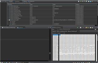

我尝试使用 BUCKCONV 示例代码自行实现 TCM 功能。 在 ISR 中不使用 runtcm()方法进行调试时、我 可以看到表达式窗口获取更新的实时信息。
但只要我取消 runTcm()方法的注释并开始调试、表达式窗口就根本不会更新。 我认为它会更新一次、因为我可以看到其他表达式中的值、即使启用了连续更新选项、它也不是连续的。
有任何帮助吗?

    我添加了基于 ADC 采样率200kHz 以1秒的速度使 LED4闪烁的方法、当我取消注释 DLC_runTCM (XXX、XX)行时、LED 完全不会闪烁。 这意味着 boost_runIsr 未运行到完成、因为此时不会发生外设采样、因为未清除在此行之后写入的 ADC 中断。
    为什么将 DLC_runTCM()保持为 BOOST_runIsr 会停止我的 ISR 执行、从而不会清除中断以在 ADC 上进行进一步采样?
    更新:我发现在 EINT 和 ERTM 行之前和之后、我的 main.c 文件中缺少 EALLOW 和 EDIS 行。 现在我可以看到 ISR 正在执行、不再被 DLC_runTcm()方法阻止。
    我能知道到底发生了什么事吗? 我觉得我不允许访问像 INT 和 RTM 这样的受保护的寄存器,我无法启用它们,所以出现了问题,我的 DLC_runTCM ()做了一些意外的事情。 如果我错了彼得,你能纠正我吗?

    是的、因为您已经看到 EINT 是主配置循环的必需部分、有必要对其进行定义。 全局中断屏蔽(INTM)在复位时启用、因此此调用将清除 INTM 并启用 CPU 中断。 此外、还需要 ERTM、因为它使 CPU 能够接收中断、即使在暂停 CPU 以进行调试时也是如此。
    正确、这些是受保护的寄存器、您必须在定义 EINT/ERTM/IER 之前调用 EALLOW、否则这些调用将不起作用、并且不会启用中断。 之后调用 EDIS 会锁定这些受保护的寄存器
