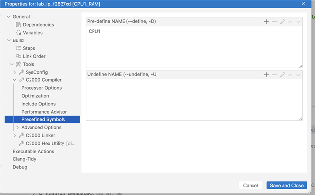

大家好
我在 CCS 中获取常量误差、但我已经如下面的 pic 中所示进行了定义。
任何人都能帮助解决这个问题吗?
"resource":"file://file"/Users/sanaullah/ti/C2000Ware_5_04_00_00/device_support/f2837xd/common/include/device.h、
"owner":"ccs-client"、
"严重程度":1、
"消息":"#35:#error 指令:\"您必须在工程属性中定义 CPU1或 CPU2。 否则、头文件中的偏移量将不准确。\""、
"startLineNumber":48、
"startColumn":0、
"endLineNumber":48、
"endColumn":1000
    您好、Sana、
    虽然这些 E2ES 引用的是旧版本的 CCS、但它们仍应与帮助解决此问题相关:
    (+) LAUNCHXL-F28379D:如何在工程属性中定义 CPU1和 CPU2?
    (+) CCS/TMS320F28379D:CCS 预定义的 CPU1、但由于无法识别 CPU1下定义的寄存器、编译失败。
    由于 CCS Theia 已弃用、请将 CCS 更新至 CCS 20。
    Aishwarya
    亲爱的 Aishwarya
    感谢您的回复、我下载了版本20.1.1的 CCS、虽然它基于 CCS Theia、但我很困惑、您提到应该将我的 CCS 更新到 CCS 20。 我已经在使用20.1.1、我假设它基于 theia (看起来像 Visual Studio 格式)、能否请您澄清一下、以便我下载正确的版本。
    Sana.
    SANA、
    感谢您的确认。 您拥有的版本没问题。
    您能否确认已将所有需要的头文件包含到"device.h"中? 例如、如果您使用 CAN 外设、则可在 device.h 文件中包含"F2837xD/can.h"。 您是否在 device_support 文件夹中使用给定的、或在工程文件夹中使用另一个 device.h? 确保它指向正确的方向。 请向我发送整个构建错误消息的屏幕截图。
    Aishwarya
