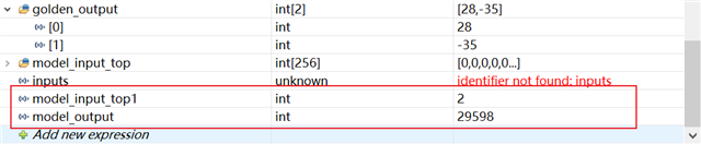

我使用 PyTorch 训练了一个线性回归模型(y=2x)、并导出了 onnx 模型。  使用 TVM 工具时、该参数应用于28P55、但在该模型中输入2个时、CCS 的输出与 PyTorch 的结果不一致。  我想问原因是什么?
    28P55是否对 CNN 层有某些要求?如何将简单的 CNN 网络应用到 DSP?  预防措施是什么?

    要确保 NPU 正确实现、请参阅 DPSDK 5.04中发布的应用代码。
    您是否在代码中同时使用了 mod.a 和 tvmgen_default.h 文件。 这两个文件都是基于 TVM 的编译器的输出。

    我现在想自己修改 CNN 网络模型,但似乎28P55不支持修改后的 CNN 模型,输出结果不正确。
    您能告诉我问题出在哪里吗?
    Levin
    您的应用程序代码可能需要根据输入/输出类型和形状进行更改。  请查看生成的头文件"tvmgen_default.h"以了解正确的输入和输出类型。
    原始应用程序代码可能使用了 int_8输入和输出。  但修改后的模型可能使用了浮点输入和输出。

    F28P55可以支持修改后的 CNN 模型。 请访问 tvmgen_default.h 以了解正确的输入/输出类型和形状。
