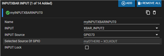

    你好 Prarthan、
    我已经尝试设置 XCLKOUT、但我似乎只是在输出引脚上得到了一个直流高电平值。
    我是否缺少一些配置设置?
    谢谢。
    为什么要为 XCLKOUT 功能配置 XBAR?
    我建议您查看 C2000Ware 示例中的 XCLKOUT 功能、然后为您的应用更改它
