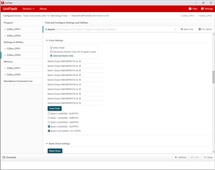

    在生成程序包(包含批处理文件)之前、能否在 Uniflash GUI 窗口中提供每个 CPU 擦除设置的屏幕截图? 此外、与 CCS 版本相比、您使用的 UniFlash 是哪个版本?

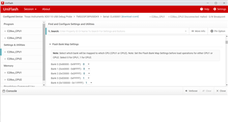

    我们使用的是 CCS 版本 12.8.1.00005和 Uniflash 版本9.1.0.5175。  我们将闪存组0、闪存组1和闪存组2用于 CPU1、将闪存组3和闪存组4用于 CPU2。 请找到您要求的屏幕截图。
    好的、闪存存储体映射设置是否仅将存储体分配给 CPU1或 CPU2? C28xx_CPU1的 Settings & Utilities 应控制此设置。

    闪存映射设置(CPU1片上闪存工具):
    擦除设置应与上面显示的设置相同。 连接到 CCS 时、是否能够使用片上闪存工具中的相同设置执行 CPU1、ConfigureClock 的擦除/编程过程、然后对 CPU2进行擦除/编程?

    我们使用 CCS 中的片上闪存工具设置。 在 CPU1闪存插件中、我们设置了闪存组0、1和2以进行擦除。 在 CPU2闪存插件中、我们设置了闪存组3和4以进行擦除。 与我们在 uni flash 中所做的设置相同。 我无法理解为什么在我们按照闪存存储体映射设置进行闪存存储体映射时、CPU2无法擦除闪存存储体3? 我想再次告诉您、通过这些设置、我们还可以使用 CCS 和 uniflash 在 CPU1和 CPU2中下载程序、但不会使用 CLI (命令行工具)。
