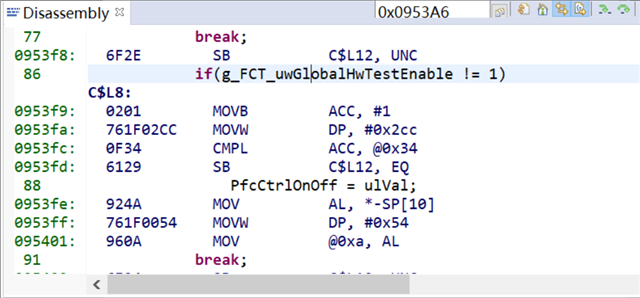

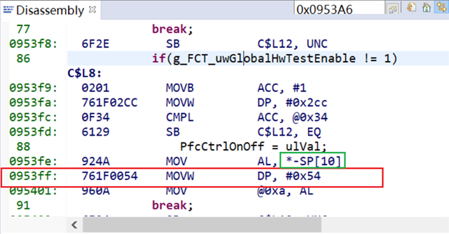

在这种情况下、组装如下所示:
2.但如果他们设置的级别是 O-3 ,这种现象将会发生;然后他们连接调试,发现变量变为1但 ulVal 为0;

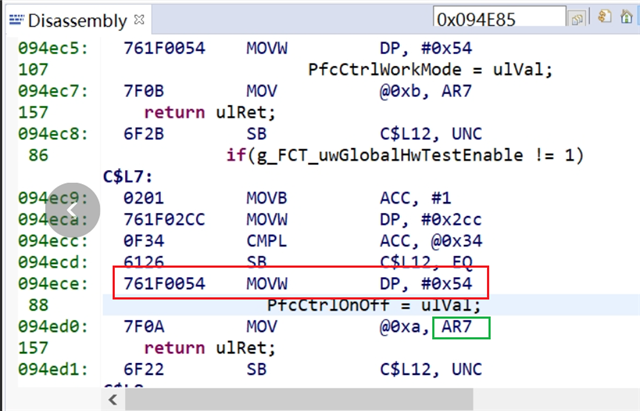

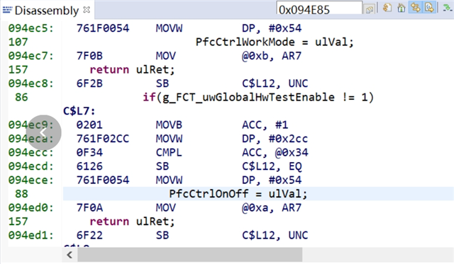

在这种情况下、组装如下所示:
3.他们设置级别为  O-3、添加另一个全局变量 PfcOnoffTest 并将值  ulVal 分配 给该变量、 PfcOnoffTest 的值 不会 意外更改、这意味着尽管 PfcOnoffTest 的值 更改为 q、但 PfcOnoffTest 的值 与 ulVal 相同;
我比较上面的组装,并找到:
1、优化级别之间为 off 和3、DP 变化的位置不相同、且恢复 ulVal 的寄存器也不相同;我不确定它是否与此现象有关;

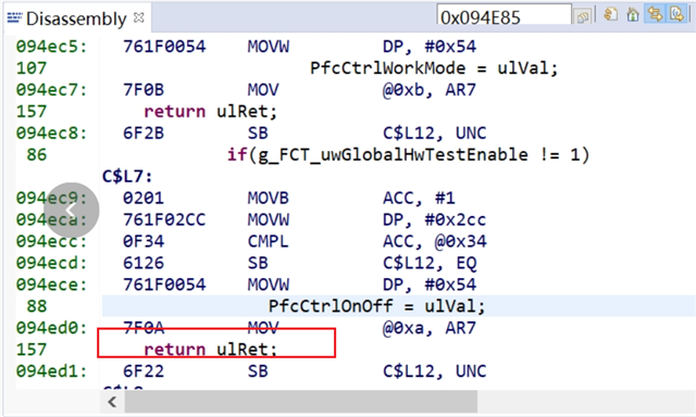

2.在优化级别为3,它将显示代码:返回 ulRet,不出现在 优化级别是关闭的
