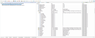

大家好、我在 TMS320F280039C 电机控制工程工作、这里遇到了电流失调和电压偏移误差。
我将在 DMC 编译级别1中运行工程。
如何清除此错误?
我已经检查了硬件连接、ADC 电流通道和电压通道、它的配置是否正确。
我还应该检查硬件中的哪些内容?
提前感谢。
    您好:
    对不起,我意外地离开办公室的延迟。 C2000Ware 电机控制 SDK 中的偏移量错误表示初始化例程无法根据硬件正确校准偏移量。  这通常是由于电机驱动器的硬件连接问题造成的、例如 BoosterPack 连接错误、开关设置错误或未执行必要的硬件调整。
    您在项目中使用什么 Booster Pack? 请按照通用电机控制实验用户指南的说明、验证所有硬件是否均已正确与该板进行连接。
