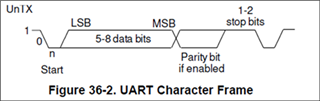

您好专家、
我有三个问题。 您能回答一下吗?
- F28P65 UART 输出是否支持曼彻斯特编码?
- F28P65 UART 输出是否支持 QPSK?
-在标准 UART 中、起始位和停止位之间有8个位、如下所示。 F28P65 UART 是否仅支持此功能? 或者它是否支持超过8位(例如起始位和停止位之间的200位)?
Ken

    在 F28P65x 上、我们既有 SCI 模块、也有 UART 模块(均使用 UART 协议)。 以下答案假设使用 UART 模块(但对于 SCI 而言、答案相似-没有可用的曼彻斯特或 QPSK 模式、8位也是最大的数据位数)。
    [引述 userid="35275" url="~/support/microcontrollers/c2000-microcontrollers-group/c2000/f/c2000-microcontrollers-forum/1500150/tms320f28p659dk-q1-uart-specification-manchester-coding-qpsk ]- F28P65 UART 输出是否支持曼彻斯特编码?
    不可以、当 启用 SIR 模式时、UART 模块仅支持标准 NRZ 格式或 SIR 协议。 还有一个可配置的9位模式来支持多处理器拓扑、但它仍然以 NRZ 格式运行。
    KUAN HUANG 说:
    UARTLCRH.WLEN 寄存器字段可配置为5位至8位之间的任何长度。 因此、8位是可在该模块的起始位和结束位之间配置的最大值。
