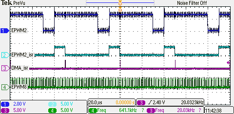

我正在使用 ADC 和 DMA 来计算应用中电感器电流的 RMS 值。
我使用 EPWM2通过加减计数器以20kHz 的频率驱动开关。
我在640kHz (32 *开关频率)下使用 EPWM8作为 ADC 的 SOC、以便在每个开关周期获取32个样本
在 EOC 处生成 ADCINT。
然后、我使用 ADCINT 作为 DMA 的触发器、将这些样本从 ADCRESULT 寄存器传输到缓冲区。
存储在该缓冲器中的样本用于计算 EMPWM2 ISR 内的 RMS 值。
为了验证我是否能够在一个开关周期内收集32个样本、我在用于收集样本的 ADC 的 ISR 内写入了数据日志。
当我在 MATLAB 中绘制它时、我注意到我采集的是25个样本、而不是每周期32个样本。
为了进一步研究这一点、我设置了 GPIO 以在 ePWM ISR 和 ADC ISR 内设置和清除、我注意到了这一点
我的问题是、我是否在观察到这一点是因为 ADC ISR 中正在进行数据记录、还是在提供 EPWM2 ISR 时 ADCINT 不会触发 DMA 传输?
我附加了 DMA 和 ADC 配置以供参考。

如果我使用 CPU1的 CLA 而不是带有 ADCINT1的 DMA 作为 CLA 的触发器、我是否会停止面临该问题?
    尊敬的 Vignesh:
    为什么 ADCINT1同时触发中断和 DMA 传输?
    要使配置正常工作、您需要确保所有这些事件的时间安排非常准确。 您能否首先尝试确定 EPWM2和 EPWM8的作用域(如果添加一些动作限定符以将信号输出到 GPIO)、以验证 EPWM8的频率是否为 EPWM2的32倍?
    如果您可以验证这一点、则将 DMA 传输大小设置为32、并查看是否进入了 DMA 传输结束中断。 这是一种先使用 ADC ISR 验证 DMA 时序的更好方法。
    Delaney
    尊敬的 Delaney:
    我按照您的建议操作、代码每32个样本进入一次 DMA ISR、我使用 ADC ISR 的原因是从 ADC 结果寄存器中记录数据、以便能够在 maltab 上绘制数据。
    如果我使用 ADCINT 触发 DMA 和 ISR、会引起问题吗?
    如果我不使用和 ISR 的 ADC 和使用它只用于触发 DMA ADCINT 是否会与 EPWM2 ISR 冲突如在前面的图像?

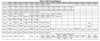

    尊敬的 Vignesh:
    我意识到我从未正确回答过你的原始问题。 如果 ADCINT 设置为 DMA 通道的触发源、则无需通过 CPU。 如果启用了该触发条件、则将其直接连接到硬件中的 DMA。  在使用相同的条件标志时、ADC 中断和 DMA 触发不应相互影响/导致问题。
    您可能看到的是在处理 PWM ISR 时出现的延迟。 如果 PWM 中断和 ADC 中断同时发送到 PIE、PIE 将首先处理 ADC 中断、因为它在表中具有更高的优先级、请参阅以下内容:
    在这种情况下、我建议尽可能缩短 ADC ISR。 期望的行为是什么? 是否要首先为 PWM ISR 提供服务? 如果是这样、您需要实现更复杂的中断嵌套。
    Delaney
