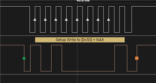

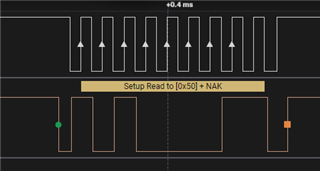

我目前正在  通过 I2C 对24CSM01 EEPROM 进行编程。 您可以在下面找到我的配置和发送/读取函数。 对于读取/写入、我设置了从器件地址0x50并发送地址、但 MCU 未从 EEPROM 接收到确认。 问题可能是什么?
A0:0
A1:0
24CSM01数据表
