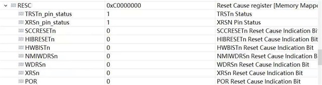

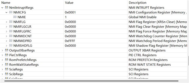

    有关更多详细信息、我尝试检查 NMI 以查看哪个问题会使程序进入非法中断、但未设置 NMI 标志:
    也没有复位

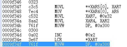

    当我们研究反汇编时、程序在每次卡住之前都会执行"LCR *XAR7"
