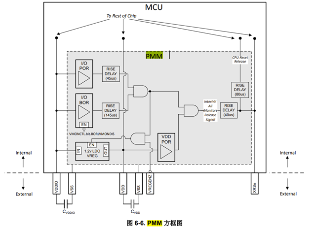

a.目前客户的系统电源具有1.2V 电源、我想知道系统的1.2V 电源是需要连接到 F280039C VDD 1.2V 端口、还是只需要在 VDD 端口添加去耦电容器?
b. F280039C 可以在内部生成1.2V 电压。 连接到 VDD 的系统1.2V 电压是否会影响使用?

该器件支持内部 VREG、可在内部生成1.2V 电源。
对于具有 VREGENZ 引脚的器件、如果此引脚接地、则内部 VREG 将启用、并且在内部提供1.2V。 在此模式下、客户必须放置具有 DS https://www.ti.com/document-viewer/TMS320F280039C/datasheet#GUID-9D2CEBE2-4430-4F99-87A2-C07098C07FA3/GUID-B83B02EC-3DA8-4AB8-9AA7-13DA2A4304AC 中规定值的外部大容量电容器
如果 VREGENZ 引脚连接到 VDDIO、则内部 VREG 将被禁用、客户将需要通过外部电压源提供1.2V 电压、并为该电源提供适当的去耦电容器。
我认为该器件有一个没有 VREGENZ 引脚的引脚排列、即该器件 VREG 始终开启/启用。
