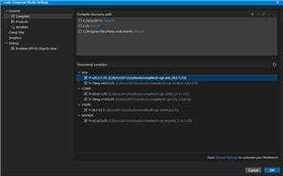

大家好:
我不熟悉 TI CCS 20  最近在针对导入一个简单的 LED 切换工程时遇到了问题 C28x_CM 初始误差源。
导入时、我收到以下错误:
 "当前未安装任何 TI Arm 编译器和支持器件"XXX"
如果您遇到同样的问题、下面提供了一个对我有用的快速修复:
 如何修复它
  1. 下载 TI ARM 编译器
    访问 TI 官方下载页面:
      https://www.ti.com/tool/ARM-CGT
  2. 安装到正确的路径
    推荐路径:
  3. 在 CCS 中验证安装
    转至:
    Menubar → Window → Preferences → Code Composer Studio → Build → Compilers
    您现在应该会看到列出了 ARM 编译器。
  4. 已完成 !  Tadaμ s
    现在、工程应该导入并编译而不会出现任何问题。
有没有 TI 官方推荐方式 要在工程导入或 CCS 安装过程中自动解决此问题?
这似乎很常见—只是想知道我在设置过程中是否漏掉了复选框、或者是否存在已知差距。
提前感谢您的任何见解!
    1. 安装到正确的路径
      推荐路径:  C:\ti\ccs2011\ccs\tools\compiler
