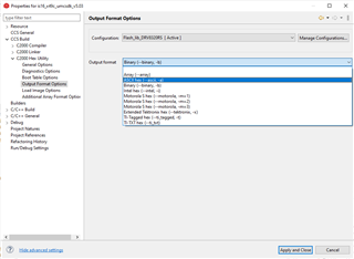

我正在使用 Uniflash 成功刷写器件、可以通过调试器验证刷写的映像、所有操作都正常。
以上所有内容均使用默认文件格式".out"。
我希望从 CCS 生成一个".hex"文件以供 Uniflash 使用、但在多次尝试后、我询问了帮助。
我尝试了所有可能的格式从 CCS ( ihex , m2, m3, tihex ,..)但所有失败。
这是根本不可能的吗?
提前感谢。
Luca Pizzini

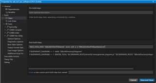

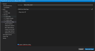

    您好、Luca :通过启用 C2000 Hex 实用程序并在 build->steps 类别中添加编译后处理步骤、可以在 CCS 中生成".hex"格式以供 Uniflash 使用:
    "${CG_TOOL_HEX}""${BuildArtifactFileName}"-boot -sci8 -a -o "${BuildArtifactFileBaseName}.txt"
    另外、 C2000微控制器 ROM 引导加载程序的串行闪存编程部分中也提到了这一行、以供参考。
    这样、您应该能够 通过 UniFlash 加载.hex 文件。
    谢谢。此致、
    Charles

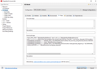

    您好 Charles、
    我尝试了你的建议,但失败了,抱歉。 我错了吗?
    在这里选择 CCS 设置后、我添加了编译后处理的最上面一行。 我必须删除其余部分吗?
    这是 Uniflash 的第一个字节/字错误。
    这里是我从 CCS 获得的文件。
    使用.out 文件时一切都可以正常工作。 也许我不明白。
    等待您的指导、
    Luca.

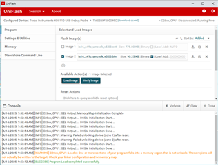

    在应用程序正在运行时、UniFlash 加载二进制文件并显示存储器部分警告。

    是的、我可以选中并取消选中"二进制"标志、但选中为二进制时、我必须将起始地址设置为0x80000并无法验证(我没有对闪存重新编程)。

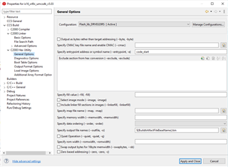

     看似 Sys-Config 资源使生成 POST 二进制输出变得更加复杂。 即使下面的十六进制实用程序指令设置为 false、UniFlash 似乎也会组合二进制文件的闪存部分。 符号似乎应该包含在映像文件中、而不是选择 General 页上的 image mode 复选框、否则必须设置编译器错误 ROM 指令。 但是、链接器指令中已经存在(--rom_model)则没有意义。
     似乎在使用 Hex 实用程序创建 C2000二进制文件时、我们不需要添加编译后处理步骤。 十六进制实用程序可以生成二进制映像中 CMD 段的映射文件、例如 C:\MyDocuments\MyHex.map 文件。 UniFlash 将二进制文件转换为相同地址*。out 时显示为 Verbose、通常、*。out 文件的代码起始地址为0x00081000。 无论是否有符号、都不会发生软复位闪存引导。
    很高兴获得二进制文件来与 UniFlash x49c MCU 配合使用。 code_start 为二进制文件失败:jmp _c_Init、main.c 将永远不会执行。

    您好 Gentaco,感谢您的帮助。
    我已将"Hex Utility"配置为您的映像。
    结果:成功。
    CCS 现在生成两个文件:.out (380K)和.hex (129K)。
    两个文件都可以通过 Uniflash 对闪存进行编程。
