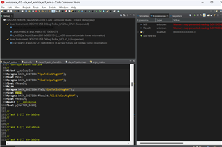

如何为 COFF 格式工程在表达式中显示变量?
通过使用 C:\ti\c2000\C2000Ware_5_00_00\driverlib\f28003x\examples\cla 中的 cla_ex1_asin 示例工程(基于 CCS v12)进行测试。
1、Complier 基于 eabi (ELF)格式,然后运行项目,该变量可显示为正态,如下所示
2、将输出格式更改为旧版 COFF、并将"driverlib.lib "替换为 COFF 格式、编译器、然后运行工程、该变量无法如下显示;

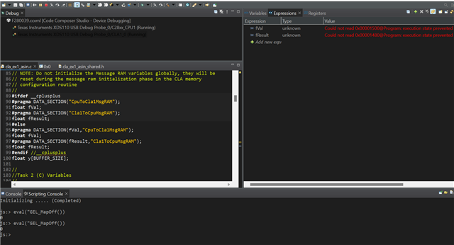

    谢谢、我可以重现这个问题。
    CCS 为 COFF 可执行文件读取了错误的存储器页面。
    例如、对于 ELF:
    它正在从 Data (数据)页面正确读取
    对于 COFF:
    它错误地从程序页读取数据、调试器存储器映射阻止了它认为对程序页的无效存储器访问。
    请注意、如果我显式关闭调试器内存映射、则调试器可以从以下地址访问程序页:
    我可以在 CCS 20中重现相同的问题。 我为此提交了一个错误。 跟踪链接:https://sir.ext.ti.com/jira/browse/EXT_EP-12393
    请注意、我仅提交了 CCS 20的申请、因为 CCS 12.x 已被弃用以支持。
