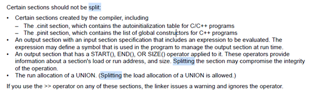

尊敬的专家:
我的客户遇到 RAM 空间不足的问题。 以前、它们使用 > 运算符进行整个段分配。 为了解决这个问题、他们现在采用了 >> 运算符将 .bss 段拆分为两个自定义 RAM 位置。 我们希望澄清以下几点:
  1. 拆分 .bss 段(存储未初始化的数据)是否会对功能或性能产生任何影响?
  2. 是否允许 ramfunc在多个 RAM 位置之间拆分其他段、例如
