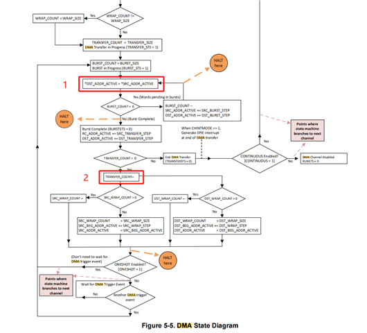

我们知道、虽然 SPI 通信是全双工的、但它需要读取从机器的数据、方式是主机主动将数据发送到从机器进行读取、而2837D 芯片的接收和发送高速缓存仅为16个字;
如果我想连续读取超过16个字的数据、则会出现以下问题:
1、当 I SPI 主机发送16位数据(使用 for 循环发送、以便从机器读取 SPI 数据)时、我的 SpiaRegs SPIFFRX。 位。 RXFFST 只有两个字,这导致我必须停止从机器的 SPI 读取(即停止发送),否则,我将丢失以下数据;
如何使 SPI 主机连续读取超过16位的数据? 记住是连续的!! 这不是每16位读取一次、而是只读取一次!!
希望看到这个职位的技术人员可以帮助我解决这个问题,谢谢!!

    遗憾的是、您遇到了系统的限制。 如器件 TRM 中所述、最大数据包 大小为16位。 最简单的问题解决方案,以及根据所提供的信息,我建议的一个是缩短您的数据包大小,并在必要时发送多个数据包。 或者、我认为有一些 SPI-DMA 方案可以实现这样的目的、但这种方案的开发更为复杂、我目前并不记得这些方法。 如果根本不可能缩短数据包大小、请告知我。

    是的、正如您所说、我尝试了 SPI-DMA 解决方案(使用 DMA 存储 SPI 接收到的数据)、这确实解决了 SPI 接收长度的问题、但我也遇到了另一个问题、即: 当 DMA 接收长度等于我的 SPI 数据长度时、我读取 DMA 存储缓冲区中的数据、发现它必须等待238个指令周期进行更新、否则我将无法读取最新数据。 我想知道这是否是我的软件配置问题? 因为我阅读了本手册、本手册要求先更新 DMA 存储缓冲区中的数据、然后增加接收长度。 因此、我认为、只要 DMA 接收长度等于我的 SPI 数据长度、我就可以立即读取 DMA 中存储的数据、而无需等待238个指令周期。 我还希望 DMA 数据缓冲区数据得到更新的确切时间点、谢谢。
    您的 SPI 数据长度是多少? 这是相当长的一段时间,当然比我预期的更长。
    Jason Osborn
    256字节
    我现在将 DMA.CH5用于 SPITX、将 DMA.CH6用于 SPIRX、我想知道何时发送和接收 SPI 数据(通过什么标志?)。
    对延迟响应表示歉意。 根据您最近的回复、您是否解决了以前的 DMA 更新延迟问题?
    要确定 DMA 何时完成传输、您可以将 DMA 中断配置为在传输操作结束时触发。 每个 DMA 通道都能够生成独立中断。
