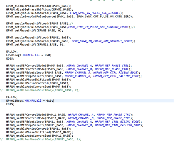

您好、专家
  我目前面临着一个使用 HRPWM 实现高精度相移的功能问题。
  在我的工程中、PWM1用作同步信号的基准、PWM5和 PWM11用于相移操作。 两者都 配置 向上计数模式。
   根据手册参考、已执行以下 HRPWM 配置并使用 SFO 库。
   调试后、  我观察到 TRREM 寄存器的值在每个 PWM 周期从 CCS 接口更新一次。 但示波器上的 PWM 波形显示、高精度相移尚未实现。
您能给我一些建议吗?
