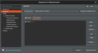

我们尝试 使用 TMDSHVMTRINSPIN 评估板运行 HVPMSMMTR、在编译无传感器和有传感器控制的相关项目时遇到某些挑战。
对于 HVPM_HVPM Enhanced_Sensorless、我收到以下错误:
gmake:***没有规则使目标为"/home/ctrlaarav/ti/controlSUITE/libs/app_libs/motor_control/libs/eSMO/v100/lib/eSMO.lib "、"HVPM_HV.out"需要 Enhanced_Sensorless。
gmake:由于错误、目标"全部"未重制。
屏幕截图:
对于 HVMP_SEN有 传感器、我会收到以下错误:
文件连接\TIXDS100usb_Connection.xml 不存在。  包含在/home/ctrlaarav/ti/controlSUITE/development_kits/HVMotorCtrl 文件+PfcKit_v2.1/HVPM_sensored/28035xds100.ccxml 中
产品 XDAIS v0.0当前未安装、且没有可用的兼容版本。 请安装此产品或兼容版本。
对于 XDAIS v0.0、我安装了 ti-website 中的最新软件包 并按照 ti-forum 线程的说明提取到我的主"ti"文件夹中。 但这并没有解决任何问题。
我的项目"Properties > General > Products"如下所示:
我正在使用 CCS v12.8.1.00005 。 请提供支持。
    [报价 userid="633649" url="~/support/microcontrollers/c2000-microcontrollers-group/c2000/f/c2000-microcontrollers-forum/1505591/tmdshvmtrinspin-unable-to-build-hvpm_sensored-and-hvpm_enhanced_sensorless
    我的项目"属性>常规>产品"如所示
    [/报价]
    只需在上面发布的菜单中选择并删除"XDAIS v0.0 "。
    [报价 userid="633649" url="~/support/microcontrollers/c2000-microcontrollers-group/c2000/f/c2000-microcontrollers-forum/1505591/tmdshvmtrinspin-unable-to-build-hvpm_sensored-and-hvpm_enhanced_sensorless gmake:***没有规则使目标为"/home/ctrlaarav/ti/controlSUITE/libs/app_libs/motor_control/libs/eSMO/v100/lib/eSMO.lib "、"HVPM_HV.out"需要 Enhanced_Sensorless。
    gmake:由于错误、目标"全部"未重制。 [/报价]
    选择其他不使用此库的构建级别。
