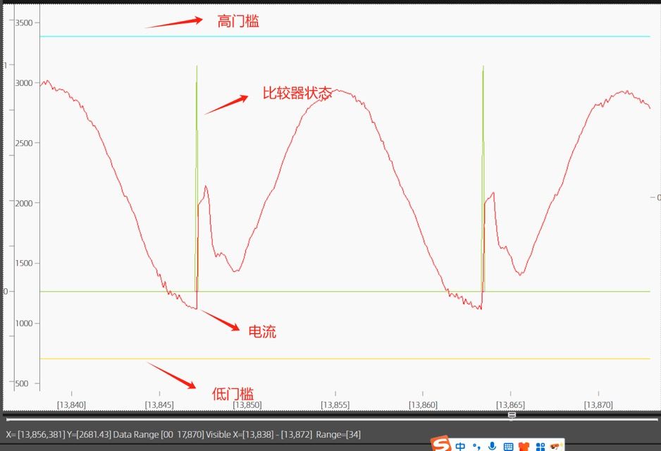

客户使用 CMPSS2/5/8构建用于+/- OC 保护的三相窗口比较器、在相同的配置下、CMPSS2/5可以很好地工作、但是 CMPSS8兼容 遇到了 COMPL DAC 设置为707的问题、但当最低值达到1000时会触发。 下图显示了该问题、红线是采样的电流值、绿线是 CMPSS 输出、黄线是 DAC 控制的下限阈值、蓝线是   DAC 控制的上限阈值。
但是 CMPSS8的上限阈值很好、您可以看到当电流采样值达到上限阈值时触发了 CMPSS 输出:
以下是 CMPSS 设置:
请分享一些关于调试的建议。

    您好 Joe、
    我有几个问题
    1.是否仅在单个板上出现此问题? 是否可以使用多个器件进行测试?
    2.我了解 CMPSS 2/5/8的软件配置相同。 请帮助再次检查配置是否相同。 您是否可以在运行时比较 CMPSS 配置寄存器进行验证?
    3、电流感应硬件是什么样子的呢? 所有3个 CMPSS 输入是否都具有相同的配置? 不同阶段之间是否存在硬件差异?
    彼得
    您好、Peter
    感谢您的讨论:
    此问题是否仅在单个电路板上出现? 是否可以使用多个器件进行测试?
    它可以在新设计的电路板上稳定地重现、因此我 现在倾向于将其视为一个设计问题。
    但奇怪的是、红线是 ADC 通道采样的 ADC 值、它与 CMPSS8共享同一个引脚、客户将该值记录到 RAM 中并导出该值以构建图片、因此我认为引脚输入电压正确、在这种情况下不应触发 CMPSS8。
    2. 我知道 CMPSS 2/5/8的软件配置相同。 请帮助再次检查配置是否相同。 您能否在运行时比较 CMPSS 配置寄存器来进行验证?
    它们是相同的、我将与客户交谈以导出实时 cmpss 寄存器。
    3. 此外、电流检测硬件是什么样子的? 所有3个 CMPSS 输入是否都具有相同的配置? 不同阶段之间是否存在硬件差异?
    电源板和控制板通过连接器连接、因此我们在旧控制板设计和新控制板设计之间进行 ABA 测试、电源板可以与旧控制板设计正常工作、因此我倾向于说采样电路是正确的。 但我将再次与客户核实。
    Joe
    您好 Joe、
    您能否直接示波器 CMPSS 输入、而不是通过 ADC 读取? 虽然 ADC 和 CMPSS 的值应该相似、但它们是独立模块、因此可能会看到略有不同的值。 此问题导致误跳闸可能表明 CMPSS 输入上存在噪声。 您是否使用 CMPSS 上提供的任何滤波功能、例如迟滞或输出滤波? 这可能有助于降低噪声对 CMPSS 的影响、尤其是在使用异步模式时。 通过一些电流 探头查看 CMPSS 输入引脚仍会有所帮助
    彼得
    您好、Peter
    更新客户测试:如果他们仅使用直流电压信号测试控制板中的 CMPSS 功能、则可以正确触发 CMPSS。 这应该是硬件设计问题、我将关闭此主题、感谢您的关注和回复。
    Joe
