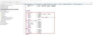

您好、专家。 我需要远程升级程序。 共有三个工程、分别是 boot、CPU1和 CPU2。 我当前的目标是编写引导项目。 目前、28P65项目分配如下:
引导工程-flash BANK0;
CPU2-FLASH BANK3+FLASH BANK4;
CPU1-FLASH BANK1;

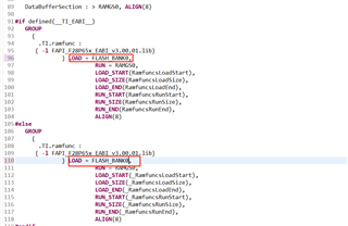

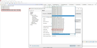

对于启动项目:我用闪存替换了图1中的 CMD 文件,并修改了图2和图3中的汇编文件,但进行此类更改后程序无法运行。 有什么问题吗?
或者找到如图4所示的模板并使其在闪存中运行。 修改 CMD 文件、如图5所示、但图5中没有 CMD 文件或.asm 文件。
操作步骤:如果自己单独添加新的 CMD 文件和.asm 文件、是否像使用 CMD 文件开始:origin = 0x080000、length = 0x000002、并将其余数据段存储在闪存组0中? 无需修改 asm 文件。 添加 FLASH_API 函数、在 MAIN 函数中升级、 最后升级、跳转到 CPU1的地址。 不知道如何正确构建工程?

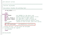

2.由于当前项目首先运行 CPU1、然后在 main 函数中调用此句子、如果引导项目结束并直接跳转到 CPU1的程序入口函数、我是否需要正确理解这一点
    -您不应修改 codestartbranch.asm 文件。 为什么不会分支到 main?
    如果 我 自己单独添加新的 CMD 文件和.asm 文件、是否像使用 CMD 文件开始:origin = 0x080000、length = 0x000002、并将其余数据段存储在闪存组0中?
    -你能澄清这个问题吗?
    由于当前工程首先运行 CPU1、然后在 main 函数中调用此句子、因此如果引导工程结束并直接跳转到 CPU1的程序入口函数、我是否需要正确理解这一点
    - CPU1应用程序负责引导 CPU2

    1.flash_kernel_c28x_dual_ex1_c28x1用作引导工程。 此过程需要在 RAM 中运行、因此我想在闪存中运行。 但是、此过程没有运行闪存的选项、需要自行构建。 然后、我只需将 cmd 替换为28p65x_generic_flash_lnk_cpu1.cmd、并在图中选择它。 如图1所示、它可以存储在闪存中、对吗?是否需要任何其他配置?
    2.目标:使用 QT 软件自行编写上层计算机程序。 当 CPU2从上部计算机接收到升级命令时、它会重置看门狗并跳转到引导程序以执行远程程序下载。 在引导程序的 main.c 函数中、它直接接收上层计算机的十六进制数据流、最终跳转到 CPU1的入口地址。 CPU1启动 CPU2BOOT。 问题:如何在重置看门狗后直接进入引导项目? 在这种情况下、我不需要修改 CMD 文件或 codestartbranch。 执行 asm 文件直接输入引导项目的 main 函数

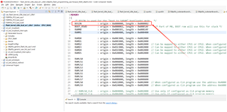

    由于引导工程、CPU1工程和 CPU2工程分别属于不同的闪存、如果 CPU1工程和 CPU2工程所属的闪存内容被修改、应如何重写? 我的理解:只需更改 CPU1-begin:origin =0X0A0000、CPU2-begin:origin =0X0E0000、如图2所示;该部分相应闪存块区域的修改如图2所示;对吗?
    图2.

    您好:
    1.您应该使用 28p65x_flash_api_lnk_cpu1.cmd、这包括从 RAM 运行闪存 API 函数的链接器指令。
    2.如果将器件设置为闪存引导并且正确配置了入口点,则引导项目将在重置后运行。
    3.是的,您只需更改开始位置,这样引导项目的入口点就不会被覆盖/擦除。

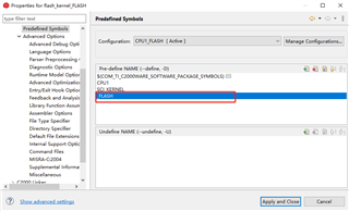

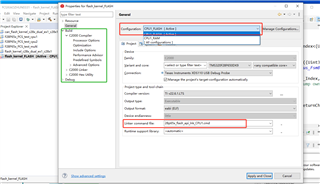

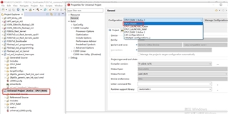

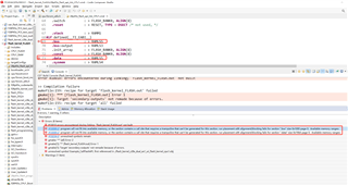

    非常感谢您的答复。 最终实现:完成闪存刻录、包括擦除闪存和下载。 发布文档
    关于您提到的第一点、如图1所示、我创建 CPU1_FLASH 并添加 CMD 文件。
    2.由于引导项目存储 BANK0、因此更改点如图2所示;
    3.如图4所示、擦除闪存、因为引导项目存储 BANK0。 CPU1+CPU2存储 BANK1-BANK4;
    4.如图5所示,主函数增加了一个函数
    我可以问我写代码是否正确?
    程序编译错误显示在图2中?

    2.使用引导模式选择引脚设置闪存引导、并且可以通过修改 BOOTDEF 值来更改入口点(默认值0x80000)。   更多有关如何执行此操作的信息、请参阅 TMS320F28P65x 实时微控制器技术参考手册(修订版 B)第4章(ROM 代码和外设引导)。

    您好:
    若要解决构建错误、请将库目录添加到链接器搜索路径、如下所示:
    引导引脚 GPIO 在外部设置、而不是在 main.c 中设置 如果内核位于闪存中、则您的流程可能如下所示:

    4、当前编译错误?
    -看看你的项目,我看到你已经添加了一些额外的文件。 您可能需要为这些段分配更多 RAM。
