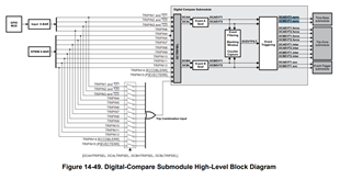

正如我之前询问的、我想使用3个独立的外部同步源单独驱动 PWM、如下所示。
我的问题:
是否可以通过上述配置实现?
从 TRM 中简化 ePWM 模块之间的内部连接图可以看出、ePWM 模块的 SyncIn 似乎已经确定。 因此、我认为 ePWM9和 ePWM12的 SyncIn 不能像我想的那样单独使用。 我是对的吗?
如果是这样、是否有办法通过接收三个单独的外部同步信号来操作 ePWM7至12模块?

您好:
感谢您的跟进。 我在这里解决了一个关于也有多个外部同步源的类似问题。 如果您有后续问题、请参考此内容并告诉我:
Allison
