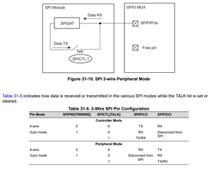

尊敬的专家:
在 SPI 3线模式下、TX 和 RX 使用相同的 GPIO。 在本例中、我们是否需要在 TX 和 RX 之间翻转 GPIO 方向? 这不包括在 TRM 的示例代码中。
挂起。
    您好 Hang、
    数据线变为 双向、由硬件处理。
    Aishwarya
