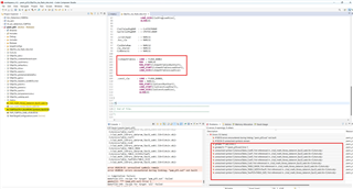

我目前正在迁移 F28379D 最终目的 F28P55 。 CLA 已成功由 ADCA1触发。 接下来、我现在尝试在 CLA 任务中执行三角运算。 例如、我使用的是 CLAsin() 来执行正弦波。 但函数返回 做出响应。 我包括以下内容 .lib C2000Ware_5_04_00_00中提供的文件与我针对 F28379D 所做的一样、但 CLAsin ()返回零。 请在顶部找到工程文件。

    尊敬的 Rajesh:
    使用这些库文件时是否收到任何编译器警告? 如果是、您能将它们截屏并在此处展示吗?
    Delaney
    尊敬的 Delaney:
    非常感谢您对该问题的答复。
    关于警告、我可以看到没有标记的编译器错误、只能找到建议。
    因为您询问了警告、所以有一个警告   CLA1mathTables 出现在警告中、"未在链接器文件中定义"。 通过添加一行来分配内存之后  CLA1mathTables  :> RAMLS6.  在链接器文件中、  警告消失 并离开、屏幕截图的图片中显示了建议。

    尊敬的 Rajeesh:
    在 F28P55x 上、CLA 数学表在引导 ROM 中进行了硬编码、因此您不需要  cla2_math_library_fpu32_eabi.lib 添加到工程。 删除此文件也应该会消除此警告、链接器不需要为这些表分配任何 RAM 空间、因为它们已经在 ROM 中。 您可以直接包含  cla2_math_library_dataom_fpu32_eabi.lib 文件 和  F28P55xCPU1_BootROM_Symbols_fpu32.lib 轻松添加这些文件。
    您能否查看.map 文件并查看 CLAsin ()函数定义所处的地址? 此外、您是否对 C2000ware 提供的 CLA 链接器 cmd 文件进行了任何修改(除了您提到的修改)? 如果是、您能解释一下发生了什么变化吗?

    你好、德拉尼!
    根据你的建议,我已经排除了 cla2_math_library_fpu32_eabi.lib 文件  生成中的错误消息。 构建后、标记了与未定义的 Dataom 符号相关的一系列错误。 请查找错误的屏幕截图。
    Rajesh。
    尊敬的 Rajesh:
    能否验证工程属性中是否具有 cla_math_tables_in_rom=1预定义符号? 您使用的是链接器 cmd 文件的 CLA 数学版本吗? 为此、您可以查看链接器 cmd 文件内部、并检查是否没有完成表 的存储器分配、因为定义了 CLA_MATH_TABLE_IN_ROM 符号、如下所示:

    尊敬的 Rajesh:
    在此器件上不必将表写入 RAM、 它将表硬编码到 ROM 中。 您可以删除已圈出的所有代码。 lib 文件的数据速率版本假设它正在在 ROM 位置查找表。
    我将自行测试此库文件、以验证它是否正常工作、并查看我是否可以复制您看到的错误。

    尊敬的 Rajesh:
    C2000ware 为该器件提供的引导 ROM 符号库文件似乎是一个错误。 您可以尝试改用这个吗? 我将确保针对下一个 C2000ware 版本更新库。

    尊敬的 Delaney:
    这是完美的工作,如果有一个选项,我会给你100 UPVOTES。 同时、我希望有 UPVOTE 让 TI 知道该错误 Slight smile
