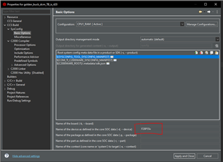

尊敬的 TI 团队:
我正在研究一个使用 F280037C 的工程、现在想将该工程迁移到 TMS320F28P550SJ。
因此、我更改了 syscfg GUI 中的 MCU PN 并使用 GUI 修复了此次更改后出现的错误、但现在在我尝试构建工程时所有问题都得到解决后、我看到了这些错误
一些错误,这些错误是在 board.c 自生成的文件中, syscfg 使用"未定义"宏创建此文件。
您能帮助解决这个问题吗?
非常感谢。
    嗨、Barack、
    您目前拥有哪个版本的 C2000WARE?
    这似乎是因为您的包含选项/文件搜索路径/代码启动分支/器件文件夹都仍指向 SDK 中的 F280037C 位置以获得 driverlib 支持。 我再次检查了 F28P55、看到定义了这些宏。
    仔细检查以下设置、确保它们指向正确的设备:
    1. 包含选项
    2. 文件搜索路径
    3. 器件/文件夹
    4. 代码启动 branch.asm 文件
    5. 链接器命令文件(扩展名为.cmd)
