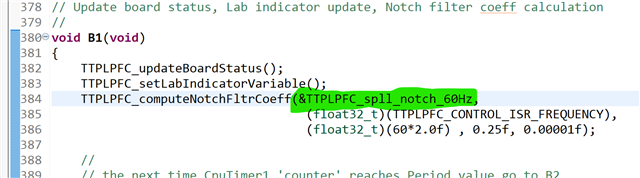

问题2: 关于 TTPLPFC_computeNuchFltrCoeff (),为什么它不包括在初始化计算中,但我们需要安排循环中的重复计算。 有任何特殊注意事项吗?

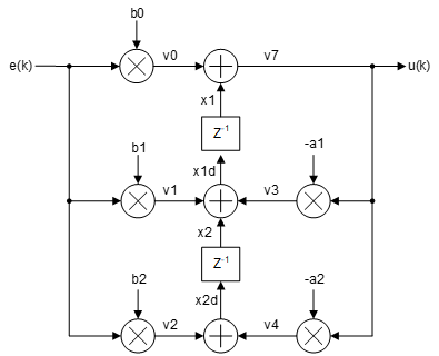

    问题2: 突出显示的结构使用2p2z 补偿器、其中 x1和 x2中间数据定期更新、这就是必须进行重复计算的原因。
