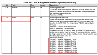

您能否向我们提供有关以下看门狗寄存器的更多信息?
- SCSR 寄存器
   - WDINTS
   - WDENINT
- WDCR 寄存器
   - WDPRECLKDIV
   - WDDIS
   - WDPS
[详细问题]
- SCSR 寄存器
   - WDINTS
      以下理解是否正确?
      0:看门狗中断信号激活。
      1:看门狗中断信号未激活。
   - WDENINT
      哪个(0或1)是中断或复位?
- WDCR 寄存器
   - WDPRECLKDIV
      没有关于预分频器/预分频器的信息。 这与 F28004x 是否相同?
   - WDDIS
      以下理解是否正确?
      0:启用监视程序
      1:监视程序禁用
   - WDPS
F28004x TRM 描述了更多详细信息、如下所示。

    KUAN HUANG 说:
    是否与 F28004x 相同?
    [/报价]
    是、这些值与 F28004x 相同。
