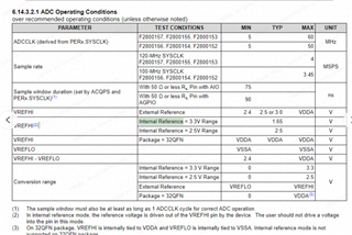

尊敬的专家:
F2800157QPNRQ1的内部基准电压精度是多少? 谢谢!
    您好:
    我将在内部再验证一次此信息、但要提供一个初始答案:
    VREF 未修整:-7%-+8%
    VREF 已修整:-1%-+1%
    Zackary Fleenor
    您好:
    为了进一步说明、我们并未明确列出内部基准电压精度、因为它的影响主要限于使用内部基准时的 ADC 增益误差项。 增益误差规格为+/-45LSB、是系统的关键参数。 该增益误差略大于1%、这表明额外误差(约4-5LSB)可能是 ADC 本身造成的。
    虽然我们可以提供内部基准电压的最小值和最大值、但这样做可能没有必要。 ADC 可能需要调优才能实现其理想增益误差、而这种调优可能并不总是与 VREF 上的绝对电压之间的1:1关系。 因此、在内部基准电压方面具有一定的灵活性可能有利于优化 ADC 性能。
    此外、您无需担心内部基准电压的未修整精度。 引导只读存储器(BROM)将始终在客户代码接管之前修整 VREF、确保在系统中使用修整后的值。 因此、客户在其应用中不会遇到未修整的值。
