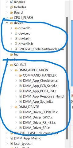

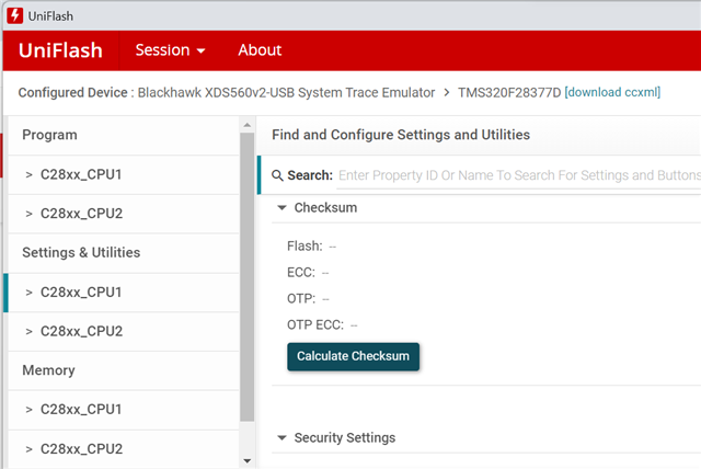

    我不是使用命令行方法在将十六进制文件刷写到微控制器后计算校验和、而是使用下图所示的计算校验和
    我的主要问题是、如果我在 driverlib 的 HAL 层(在下图中的器件文件夹下)中添加或删除任何注释 、那么校验和为什么会改变?
    但是、当我在源文件夹下开发代码时、如果我添加或删除注释、校验和没有更改、结果保持不变是正确的 。请问 Uniflash /CCS 计算校验和的机制是什么
    注意:-在上面器件下的屏幕截图文件中、是 TI 的 HAL 层、而源代码下的文件是我的应用层和驱动程序层

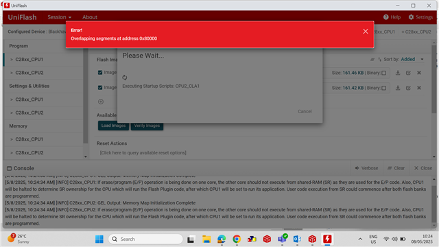

    尊敬的 Lau Ricky:
    我确实验证我收到了如下所示 pic 的错误...这是否意味着0x80000中的数据不同?
    J.Muniniteesh
    我认为"重叠段"消息意味着您选择的2个图像具有重叠段。
    在我描述的前一个过程中、您一次应该只在 GUI 中选择1个图像。 因此、您应该选择 Image1、加载它、然后在 GUI 中将其替换为 Image2、然后点击"Verify images"。

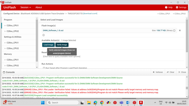

    是的、我得到了如下响应
    因此、 在0x82D49处存储器位置数据发生更改
    J.Muniniteesh
