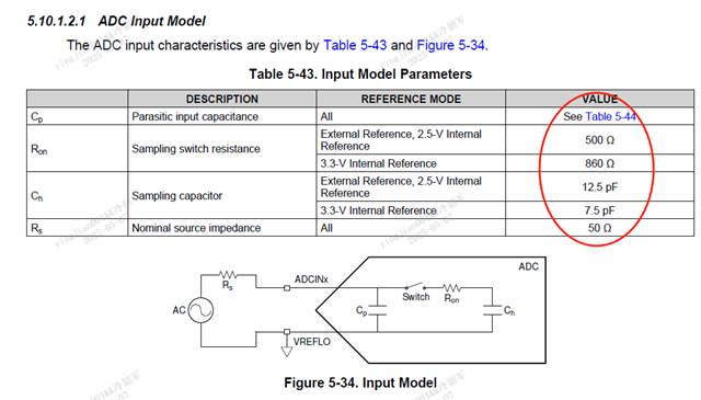

您好的团队、
 您能否帮助提供以下 -40~125°C 温度范围内的 ADC 相关参数值?
常春藤
    尊敬的 Ivy:
    我正在审查你的主题,我会很快回来给你。
    寿司
    尊敬的 Ivy:
    上述值适用于-40°C -125°C 之间的温度
    Susmitha.
