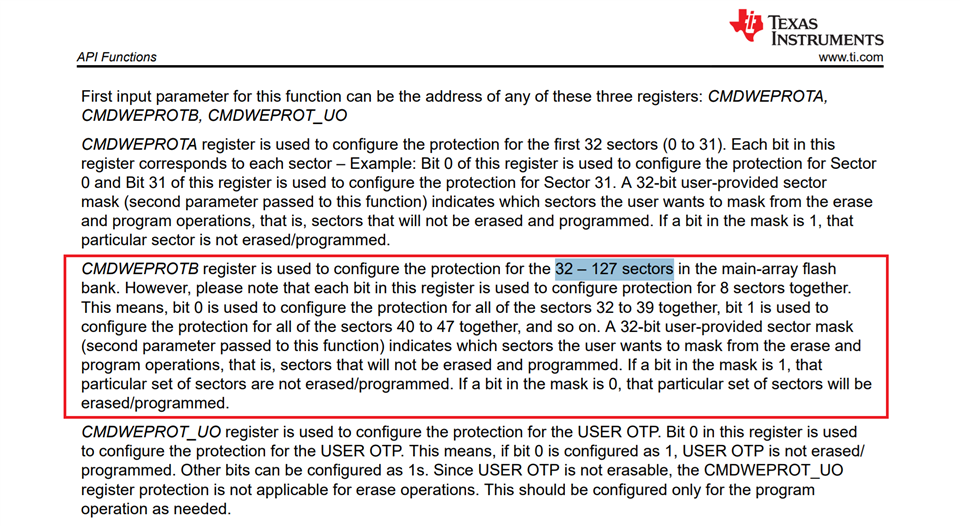

尊敬的 champs:
我向我们的客户询问这个问题。
用户希望在 32至127个扇区中仅对一个扇区进行擦除/编程。
从下面的闪存 API 文档的 P10开始、由于 Fapi_setupBankSectorEnable ()、其中 CMDWEPROTB 中的每个位用于一起配置对8个扇区的保护、因此似乎只能对一个扇区进行擦除/编程。
正确吗?
如果是、为什么我们有更小、无法擦除/编程的扇区?
如果没有、您能向我们展示如何仅擦除/编程一个扇区吗?
www.ti.com/.../sprujc5.pdf
    尊敬的 Wayne:
    要擦除32+范围内的单个扇区、请使用 Fapi_issueAsyncCommandWithAddress (Fapi_Erase 扇区、...) 命令。 在 Example_Erase 中的 flashapi_128bit_programming 示例的 flashapi_128bit_programming 函数中、可找到相关演示。
    保护掩码确定是否允许对扇区或扇区组执行编程/擦除操作。 对于使用 Fapi_issueBankEraseCommand (...)的存储体擦除操作、这确实意味着一组8是扇区32+的最低粒度级别。
