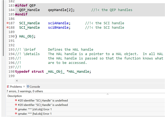

您好 TI 专家、
我目前正在使用开发一个电机控制应用 LAUNCHXL-F28069M 简化模型 InstaSPIN-FOC 实验5b (速度环路调优)示例 TI MotorWare .i 想使用 InstaSpin-FOC LAB5随时可用的示例、通过 TFT 显示建立9600波特率的 SCI/UART 通信。
我要实现的目标:需要使用 TI motorware InstaSpin-FOC LAB5解决方案在具有 TFT 显示的 TMS32F28069M 微控制器之间建立通信。
问题:我遇到的问题是** SCI_Handle Undefined**

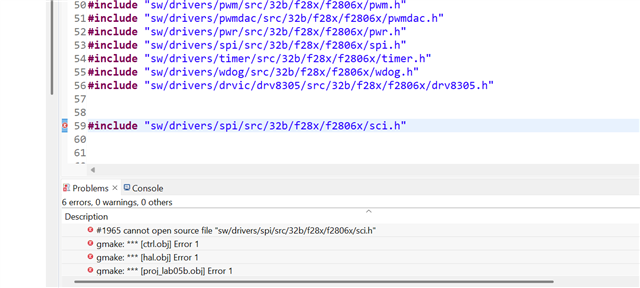

我尝试过的: 1)包括 sci.h 头文件->问题:在./hal.obj 中重新定义(70个错误)
              2) include #include "sw/drivers/sci/sci/f2800/f2806x/sci.h" src 头文件->问题:  在./hal.obj 中重新定义(70个错误)、无法打开源文件。
              3)将 sci.h 头文件包含到工程属性中包含选项->仍然未定义 SCI_HANDLER。
我们非常希望提供任何支持、建议或示例。
Shashank ingle
    您可以查看 MotorWare 文件夹中的 HAL 用户指南、如下所示、并参阅"6.7"一章。 在 Motorware 中使用 InstaSPIN 向工程添加 SCI/UART 功能。
    motorware_hal_tutorial.pdf、网址为"\ti\motorware\motorware_1_01_00_18\docs\tutorials\motorware_hal_tutorial.pdf"
    是的、我参考了 motorware_hal_tutorial.pdf 的第6.7章
    Unknown 说:
    sw/drivers/sci/sci/f2806x/sci/32b/f2806x/sci src。
    确保"sci.h"正确包含。 似乎目录与您发布的图不符。
