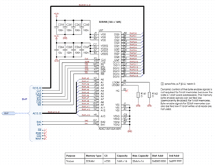

我设计了一个包含 EMIF2上外部存储器 的电路板、复制了 F28379D_EMIF_DC 参考设计。

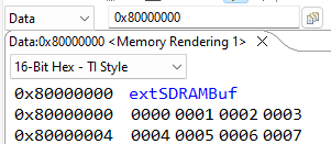

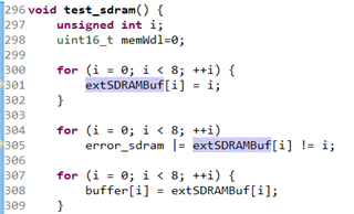

使用这个测试功能,我注意到一个奇怪的行为:
__attribute__((far)) volatile uint16_t sdram_buffer[8];
volatile uint16_t buffer[8] = {0};
volatile bool error_sdram = 0;
void test_sdram() {
    for (unsigned i = 0; i < 8; ++i) {
        sdram_buffer[i] = i;
        error_sdram |= sdram_buffer[i] != i;
        buffer[i] = sdram_buffer[i];
`缓冲器`中的值为:
1, 1, 3, 3, 5, 5, 7, 7

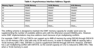

我注意到从 SPRAC96A :
其中我们对16位存储器移位。
正确的方法是什么?  具有16位 SDRAM 的 F28379D_EMIF_DC 或者 SPRAC96A 的表4。
我想找到修复我的设计或代码的最佳方法。
    您好、Yves:
    表4用于异步存储器(CS2/3/4)。
    EMIF 地址引脚 EMIF_A[0]始终提供32位字地址的最低有效位。 因此、当连接到16位或8位异步器件时、EMIF_BA[1]和 EMIF_BA[0]引脚分别提供半字或字节地址的最低有效位。
    为了连接 SDRAM、EMIF_A[0]始终连接到 SDRAM 器件的 A[0]。
    我在 LaunchPad 上运行 test_SDRAM 功能、工作正常。
    我看到、我的问题出在其他地方。
    您能否确认 LDQM 和 UDQM 可以绑定并且未在 MCU 上配置?
    是的、可以将 LDQM 和 UDQM 连接到低电平。  当 LDQM 或 UDQM 为低电平时、启用缓冲区字节。
