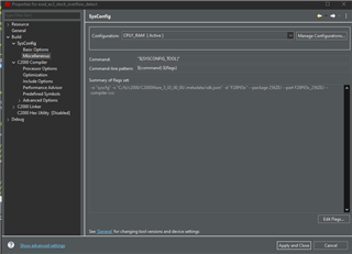

我将在 CCS 12.8-1中使用 SysConfig 为 F2838x MCU 启动新工程。
我将 C2000Ware 和 SysConfig 产品添加到该工程中、然后创建.syscfg 文件、在配置和构建工程时遇到问题。
首先、我看到在工程中打开 SysConfig 设置时、-s 部分包含两个环境变量:
${COM_TI_C2000WARE_SysConfig_manifest}
${SysConfig_tool_sysconfig_manifest}
但将鼠标悬停在它们上会显示它们为空。

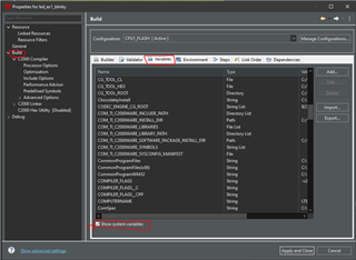

    您使用的是哪个 C2000WARE 版本? 您能否确认在工程属性->构建->变量下是否看到路径?
    是否可以确保启用"Show system variables"?
    C2000Ware 为5.2。

    您还能发送 SysConfig 标志是什么的片段吗?

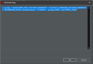

    所以我需要在这里手动添加清单:
    您好、Oleg、

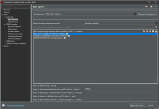

    是的、添加.metadata\sdk.json 路径是否可以解决您的 SysConfig 问题?
    Ryan Ma
    之后、我可以正常使用 SysConfig、但所有变量仍然为空、因此必须手动添加包含路径和库、但我不确定我是否可以访问所有可用的功能。

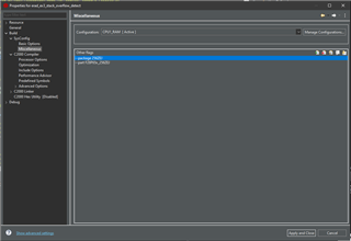

    这是从一个现有示例获取的构建标志、该示例具有 SysConfig 所需的任何设置
    Ryan Ma
    好的、我需要 手动设置所有这些内容。 我明白了。
